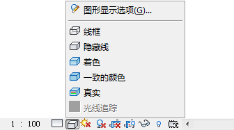

指定视觉样式
在绘图区域底部的视图控制栏上,单击“视觉样式”图标,并选择一个选项。
