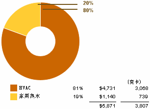

能源用量:燃料
注: 作为 Autodesk® Subscription 的优势之一提供给用户使用。
在“结果和比较”对话框中查看 Autodesk® 360 能量分析时,此图表将比较 HVAC(供暖、通风和空调)和家用热水的估算燃料用量。 主要燃料包括取暖油、天然气、丙烷和其他资源。
此图表将显示针对每种最终用途的燃料总用量、总成本和总热量所占的百分比。 确定燃料需求量最多的最终用途后,可以重点实施相应策略来降低项目的整体能耗。
换算公式:1 千卡 = 100 kBtu = 105.5 MJ
