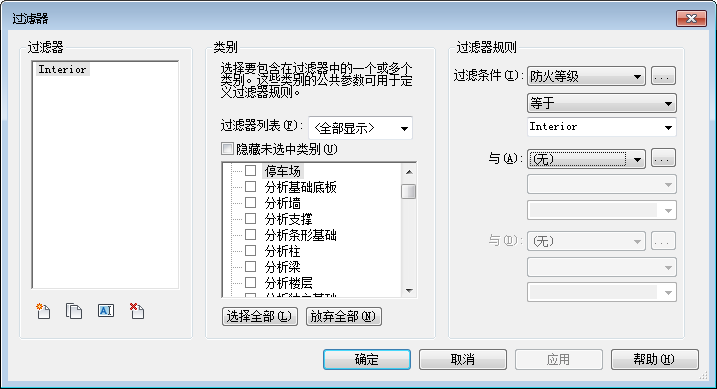

  1. 单击“视图”选项卡 “图形”面板 (过滤器)。
  2. 在“过滤器”对话框中,单击 (新建),然后输入过滤器的名称。
    要基于现有过滤器创建过滤器,请选择现有过滤器并进行编辑。 在“过滤器”对话框中,单击 (复制)。 新的默认过滤器名称将显示在“过滤器”列表中;选择它,然后单击 (重命名)以对它重命名。
  3. 在“类别”下,选择将包括在过滤器中的一个或多个类别。
    选定类别将确定“过滤条件”列表中可用的参数。 显示的参数将适用于所有选定类别。
    提示: 使用“过滤器”列表可显示适用于选定规程的类别。 如果要编辑或复制过滤器,可以选择“隐藏未选中类别”。
    示例:要创建过滤器以仅显示两小时防火门,请选择“门”类别。 要创建过滤器以显示两小时防火门和墙,请选择“门”和“墙”类别。
  4. 在“过滤条件”列表中,选择作为过滤条件的参数(例如,防火等级)。
    如果所需过滤参数不在列表中,请单击 以查看其他参数或创建自定义参数(例如,NIC [合约外])。
    要创建自定义参数,请在“项目参数”对话框中单击“添加”,然后按照创建项目参数中的说明进行操作。
  5. 选择过滤器运算符(例如:等号)。
  6. 为过滤器输入一个值,或从列表(适用于某些参数类型)中选择值。
    注: 如果选择等于运算符,则所输入的值必须与搜索值相匹配。 此搜索区分大小写。
  7. 根据需要输入其他过滤器条件。 最多可以再添加三个条件。 当输入多个过滤器标准时,图元必须满足所有要被选择的标准。
  8. 完成过滤器条件的创建后单击“确定”。
