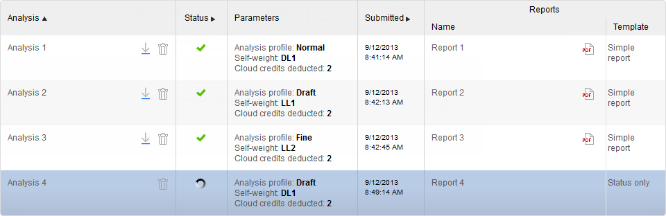

  1. 在“面板”选项卡上,单击选定分析的模型链接。
  2. 在“项目”选项卡上包含选定分析的行中,单击报告链接(HTML 格式)或单击 PDF 图标。
某个项目的分析列表示例

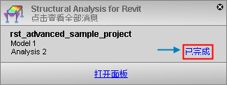

也可以通过单击消息窗口中的“已完成”链接来查看网站上的分析报告。
注: 此窗口仅在 Revit® 软件运行时可用。
