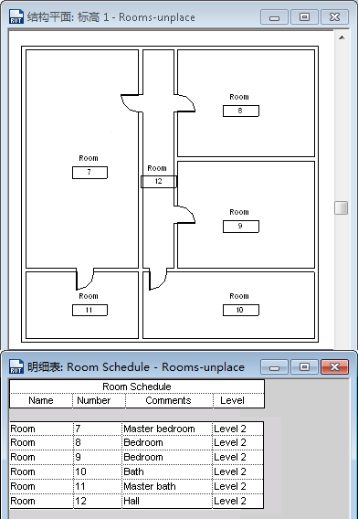

删除房间
创建房间之后,可以按照以下方法将房间从建筑模型中删除:
取消放置
:将房间从其在建筑模型中的位置删除,但是项目中仍然包含有关该房间的信息。这样在以后的项目重新设计期间,可以将房间放置在其他位置。请参见
取消放置房间或移动房间
删除
:将房间(包括有关该房间的所有信息)从项目中彻底删除。请参见
删除房间
包含房间的楼层平面和房间明细表
本节内容
取消放置房间或移动房间
放置已取消放置的房间
查看取消放置的房间的列表
在房间明细表中隐藏取消放置的房间
删除房间
