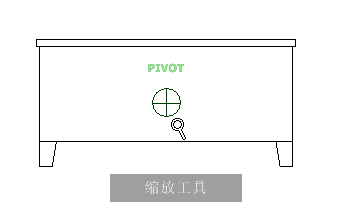

缩放工具
可以使用“缩放”工具来更改模型的缩放放大系数。可以通过单击鼠标或使用键组合来控制“缩放”工具的行为方式:
注: 使用全导航控制盘或查看对象控制盘中的“缩放”工具时,视图中用来进行单击缩放的点将成为未来动态观察操作的中心点,直到您再次使用“缩放”工具或使用“中心”工具为止。如果按住 Ctrl 键后单击“缩放”按钮,则中心点将不会发生更改。
缩放限制条件
使用“缩放”工具更改模型的放大系数时,不能超出焦点或超出模型的范围进一步放大。放大和缩小的方向由“中心”工具设置的中心点控制。
注: 与大型查看对象控制盘上的“缩放”工具不同,小型查看对象控制盘和全导航控制盘上的“缩放”工具没有限制。
