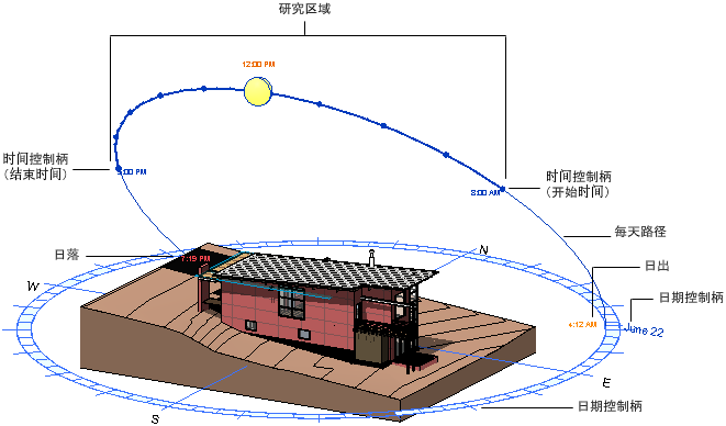

日光路径是在所指定项目地理位置处日光在天空中的运动范围的可视化表示。通过日光路径的屏幕控制柄,可以将日光沿其每天路径放置在任意点以及沿其 8 字形分度标放置在任意点(如以下图和表所述),来创建日光研究。
“一天”模式
选择了日光情况下的“静止”模式
| 术语 | 定义 | 用途 |
| 每天路径 | 太阳于指定日期在天空中移动所遵循的弧形路径。 它在“静止”、“一天”和“多天”模式中可见。 | “静止”和“一天”模式:沿每天路径拖曳日光可以修改时间,或者拖曳每天路径本身可以修改日期。 “多天”模式:拖曳任一每天路径可以修改研究的开始日期或结束日期。 |

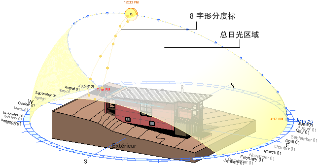

| 8 字形分度标 | 代表一年期间内每天的同一时刻太阳在天空中位置的 8 字形路径。 它在“静止”、“一天”和“多天”模式中可见。 | 将日光垂直于每天路径并沿 8 字形分度标拖曳,可以修改日期。 |
| 研究区域 | 代表指定日期和时间(或日期范围和时间范围)的日光路径高亮显示区域。 它在“一天”和“多天”模式中可见。 | “一天”模式:拖曳指定时间范围的任何一个端点,可以增大或减小研究时间段。 “多天”模式:拖曳高亮显示研究区域的任何边界可以增大或减小研究时间段,或者将研究区域的整个表面拖曳到总日光区域内的新位置。 要在保持时间范围不变的情况下修改开始和结束时间,请沿每天路径拖曳该表面。 要在保持日期范围不变的情况下修改开始和结束日期,请沿 8 字形分度标拖曳该表面。 |
| 总日光区域 | 代表指定地理位置全年内日光在天空中的移动区域(地平线上方)的着色区域。 它在“静止”、“一天”和“多天”模式中可见。 | 将光标放置在日光上,并按住鼠标左键可显示总日光区域。 移动日光:将日光拖曳到指定研究区域内的任意位置,可以修改日期和/或时间。 |
| 地面指南针 | 放置在模型地平面上的分段圆形,它约束着日光路径,显示项目相对于正北的方向。 它在所有日光研究模式中均可见。 | 地面指南针指示正北方向,如果修改项目方向,指南针指示方向不会随之变化。 使用 ViewCube 调整视图中模型的方向时,地面指南针会随模型移动,因为它是视图的一部分。 |
