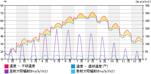

日间气象平均值
注: 作为 Autodesk® Subscription 的优势之一提供给用户使用。
在“结果和比较”对话框中查看 Autodesk® 360 能量分析时,此图表将跟踪温度和太阳辐射量的年平均值。 左侧 y 轴代表温度,右侧 y 轴代表按 BTU 计的每面积每小时的太阳辐射量。
参数 说明
温度 - 干球 全年干球温度的日平均值。
温度 - 湿球 全年湿球温度的日平均值。
太阳漫射辐射 太阳辐射中穿过大气层向下散射的那部分辐射。
在晴朗的天气里,漫射辐射量大约占到达地球表面的太阳辐射总量的 10%。 在乌云密布的阴天里,漫射辐射所占的比例接近 100%。
太阳直接辐射 在到达地球表面的太阳辐射中直接来自太阳且未经折射、反射或散射的那部分辐射。
