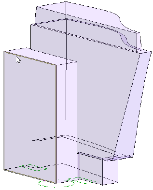

使用光标高亮显示平面垂直面

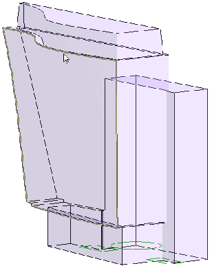

使用光标高亮显示非垂直面
