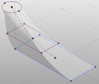

轮廓可以锁定或解锁。 轮廓锁定后,形状会保持顶部轮廓和底部轮廓之间的关系,并且操纵方式受到限制。 轮廓解锁后,可以通过任何方式操纵形状。
如果锁定轮廓,在操纵一个轮廓时,也会影响另一个轮廓,进而影响整个形状。 例如,如果选择顶部轮廓并将其锁定,所有轮廓会采用顶部轮廓的形状。
下面的图中显示了锁定到所选底部(方形)轮廓的不受约束的形状。
| 不受约束的形状 | 产生的锁定形状 |
单击“修改 | 形状图元”选项卡
“形状图元”面板
(锁定轮廓),使形状成为不受约束类型的形状。 请参见不受约束的形状与基于参照的形状。
对于不受约束的轮廓,轮廓的边或顶点可以操纵。
| 初始不受约束的形状 | 修改了右下方的顶点 | 产生的不受约束的形状 |
