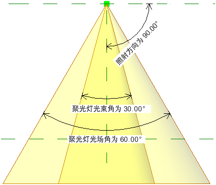

定义聚光灯时,可以指定以下角度:
光束角
:灯光亮度达到亮度峰值的 50% 时所处的角度。输入一个 0 到 160 度之间的值。要使聚光灯小而亮,请输入一个较小的值。
光场角
:灯光亮度达到亮度峰值的 10% 时所处的角度。输入一个 0 到 160 度之间的值。要限制聚光灯的散射范围,请输入一个较小的值。
倾斜角
:聚光灯从其原点倾斜的角度。可以调整聚光灯的倾斜角以将其灯光对准所需的方向。
