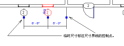

移动临时尺寸标注的尺寸界线
  1. 选择一个图元。
  2. 执行下列操作之一:
    • 将控制柄(蓝色方块)拖曳至不同的参照上。
    • 在尺寸界线控制柄上单击鼠标右键,然后单击“移动尺寸界线”。随后即可将尺寸界线移到新参照上。
注: 对临时尺寸标注尺寸界线所做的修改将按任务进行保存。 例如,如果默认的临时尺寸标注测量两面墙的中心距离,后将尺寸界线进行移动,使之测量墙面距离,那么在该任务期间后续选择墙时,将保持编辑后尺寸界线的位置。
