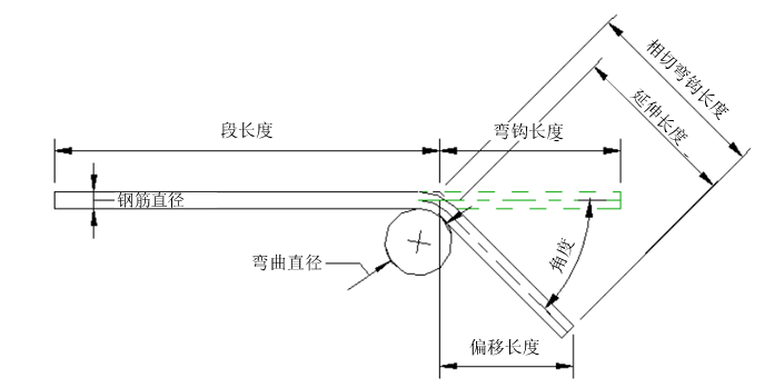

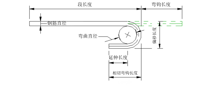

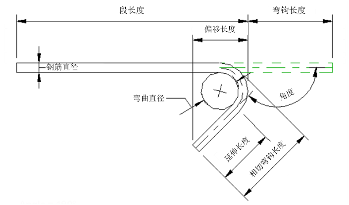

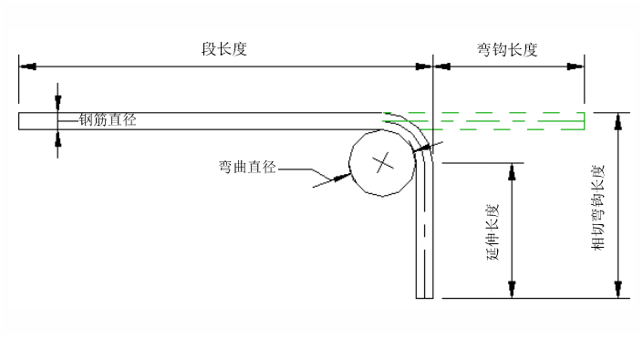

使用“钢筋弯钩长度”参数对话框,可以定义钢筋类型的弯钩长度参数。要访问该对话框,请单击钢筋的“类型属性”中的“弯钩长度编辑”按钮。请参见钢筋的类型属性。 您可以在以下表格的下方找到这些参数的图示。
| 名称 | 说明 |
| 钢筋弯钩类型 | 这是该钢筋类型的有效钢筋弯钩的自填充列表。选中该复选框表示弯钩类型在钢筋的“起点的弯钩”或“终点的弯钩”参数中可见。请参见钢筋实例属性。 |
| 自动计算 | 清除该复选框可替换“弯钩长度”和“偏移长度”的自动计算。 |
| 弯钩长度 | 显示弯钩类型的长度。 |
| 切线长度 | 显示弯钩类型的切线长度。 |
| 偏移长度 | 显示弯钩类型的偏移长度。 主要将该可选参数用于创建明细表。 |
以下图像描述了用于定义钢筋弯钩的参数。
