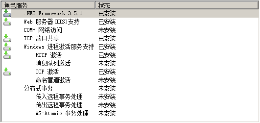

  4. 向下滚动到“角色服务”,并确认以下 6 个角色服务已安装:
    注: 由于服务器上先前存在的状态,其他角色服务可能已经安装。

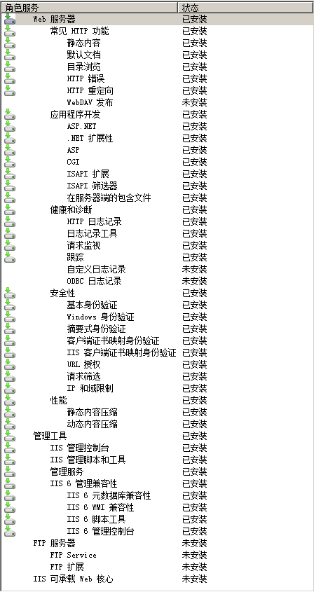

  6. 在“角色摘要”下,选择“Web 服务 (IIS)”。
  7. 向下滚动到“角色服务”,并确认以下 41 个角色服务已安装:
