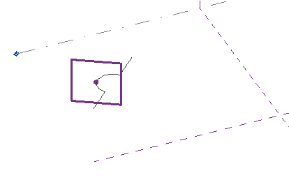

在概念设计环境中,放样要基于沿某个路径放样的二维轮廓创建。 轮廓由线处理组成,线处理垂直于用于定义路径的一条或多条线而绘制。 选择该轮廓和路径,然后单击 (创建形状),即可创建放样。
如果轮廓是基于闭合环生成的,可以使用多分段的路径来创建放样。 如果轮廓不是闭合的,则不会沿多分段路径进行放样。 如果路径是一条线构成的段,则使用开放的轮廓创建扫描。
注: 如果使用样板来创建构件族,而不是使用体量或自适应构件样板,请参见创建放样。
创建多段放样
  1. 单击“创建”选项卡 “绘制”面板 “线”,并绘制一系列连在一起的线来生成路径。
  2. 单击“创建”选项卡 “绘制”面板 “点图元”,然后沿路径单击以放置参照点。
  3. 选择参照点。 工作平面将显示出来。
  4. 在工作平面上绘制一个闭合轮廓。
  5. 选择线和轮廓。
  6. 单击“修改 | 线”选项卡 “形状”面板 (创建形状)。 请参见访问“创建形状”工具。
