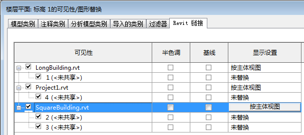

控制链接 Revit 模型可见性与图形的参数在“可见性/图形”对话框中分组到其各自的选项卡“Revit 链接”下。 该对话框以树状结构排列,父节点表示单独文件(主链接模型),子节点表示项目中模型的实例(副本)。 修改父节点会影响所有的实例,而修改子节点仅影响该实例。
“可见性/图形”对话框中的“Revit 链接”选项卡包含以下各列:
