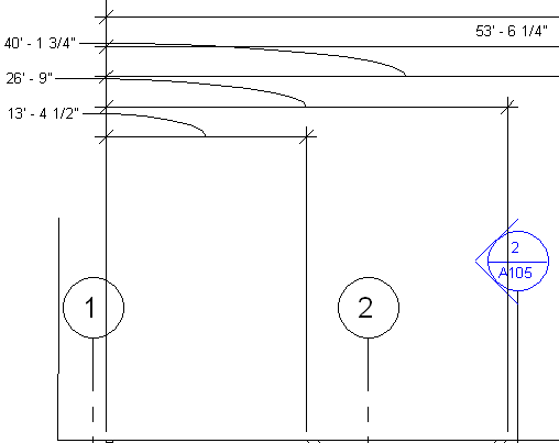

    示例:弧引线(超出尺寸界线设置)
    示例:直线引线(远离原点设置)
