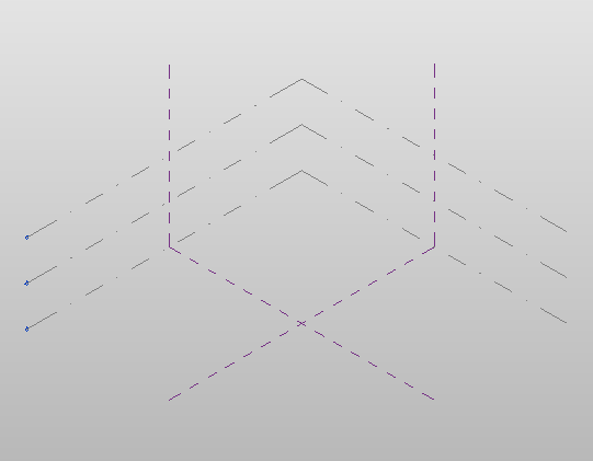

一个有限的水平平面,充当以标高为主体的形状和点的参照。当光标移动到绘图区域中三维标高的上方时,三维标高会显示在概念设计环境中。这些参照平面可以设置为工作平面。
一个三维平面,用于绘制将创建形状的线。三维参照平面显示在概念设计环境中。这些参照平面可以设置为工作平面。
一个二维平面,用于绘制将创建形状的线。三维标高和三维参照平面都可以设置为工作平面。当光标移动到绘图区域中三维工作平面的上方时,三维工作平面会自动显示在概念设计环境中。
