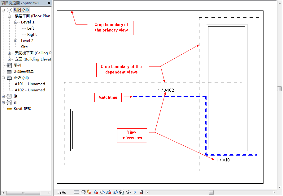

下图显示了项目视图“Level 1”,此视图已经拆分为两个相关的视图,即“Left”和“Right”。“Level 1”为主视图,显示在绘图区域中,其裁剪区域和相关视图的裁剪区域均可见,拼接线表示视图拆分的位置(蓝色虚线)和视图参照(1/A102 和 1/A101)。
注: 在下图中,拼接线的图形显示已被替换。拼接线的默认图形是一条黑色虚线。
