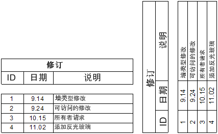

旋转修订明细表
可以在标题栏上将修订明细表顺时针或逆时针旋转 90 度。 要旋转修订明细表,请修改标题栏族。 不能在项目中的特定图纸上旋转修订明细表。
水平修订明细表(左侧)和旋转后的修订明细表(右侧)
旋转修订明细表
