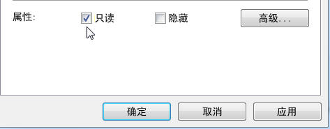

要锁定材质库,请在 Windows 资源管理器窗口中右键单击该文件,单击“属性”,然后选择“只读”属性。
具有锁定控制的“属性”对话框
