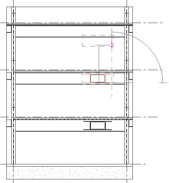

    在粘贴模式下,绘图区域中会出现该图元的预览图像,与下图类似。将显示临时尺寸标注和尺寸界线,以帮助定位图元。
    样例
    Revit Structure
    样例
  4. 单击鼠标将预览图像放置在所需的位置上。
    所粘贴的图元会显示在绘图区域中。它们处于选中状态,因此可以根据需要进行调整。
