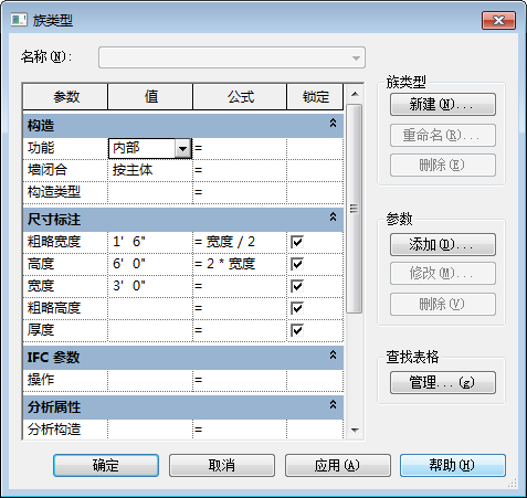

当标记的尺寸标注值发生变化时,族类型参数值也会在“族类型”对话框中更新,在该对话框中可以输入公式来定义尺寸标注之间的关系(如下面所示)。
例如,将标记的尺寸标注拖曳到一个新位置。所有通过公式关联起来的线会根据其参数设置而发生移动。例如,如果参数 B = A/2,则 B 值始终等于 A 参数值的一半。如果 B 值变为 8,则 A 值将变为 16。直接操纵这些线时,可以在绘图区域中看到参数值的变化。
