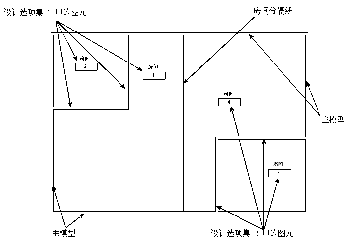

如果希望房间的形状、大小或位置在多个选项集的不同选项之间发生变化,请执行以下操作:
  1. 在主模型中,使用房间分隔线将空间划分为房间。(但是,请不要将房间图元添加至主模型中。)
  2. 为这些房间中的每一个房间都创建一个选项集。
  3. 在某个集的设计选项中,添加房间。
然后,可创建专用视图以显示每个集的设计选项的不同组合。(请参见将视图专用于设计选项。)
