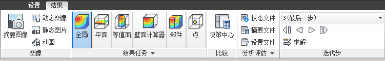

“结果”选项卡提供以下几个主要功能:
若要在“设置”任务中访问“结果”任务,请单击“结果”选项卡。
全局控件

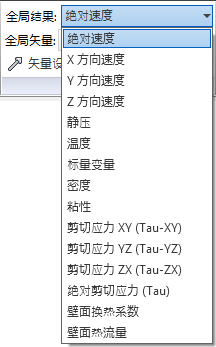

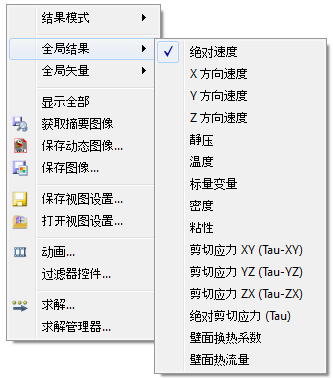

全局结果
若要指定模型面上显示的结果量值,右键单击,然后选择全局结果
或者,从“全局”上下文面板的“全局结果”菜单中选择:
全局结果反映在图形窗口的图例中。更改图例单位将会改变探测时的输出单位。
此操作还可设置使用鼠标探测时状态栏上显示的结果量值。(若要探测,按住 Ctrl 键和 Shift 键,同时将光标悬停在所需的位置上。)
全局矢量
若要显示所有流体面(入口、出口和流体区域之间的内部面)上的矢量,右键单击,然后选择全局矢量。从展开的菜单列表中选择所需的数量。
使用设置…对话框控制矢量属性,例如长度和箭头尺寸。
或者,从“全局”上下文面板的“全局矢量”菜单中选择。

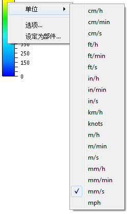

更改单位的步骤:
更改外观、范围和设置的步骤:
更改显示单位的步骤
右键单击图例,并选择单位

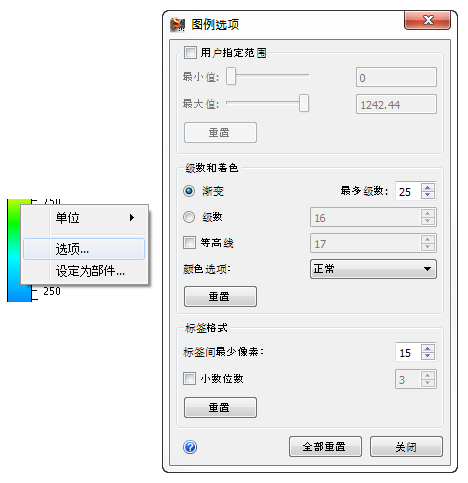

修改图例外观的步骤
在图例上单击鼠标右键,然后单击“选项”
更改范围的步骤
  1. 选中用户指定范围
  2. 使用最小值最大值滑块调整范围。
注: 要增大范围,在相应滑块旁边的字段中输入所需的值。
级数和着色
标签间隔和格式
图例垂直间隔
若要控制可以垂直显示的图例最大数量,请依次单击“视图”>“外观”>“图例”,在轮选框控件中更改相应的数值:

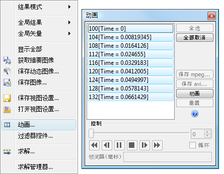

动画
瞬态分析中显示结果的一种非常有效的方法是保存特定时间步的结果,然后将其制成动画查看它们随时间的变化。
或者,单击“结果”(选项卡)>“图像”(面板)>“动画”,以打开“动画”对话框。
使用“动画”对话框可以针对保存的迭代或时间-步长制作动画。
打开“动画”对话框的步骤
将结果集制作成动画的步骤
  1. 若要选择步长,请在列表中单击。
  2. 单击动画按钮。
  3. 使用“VCR”控件控制动画。
  4. 单击重置按钮以完成动画制作。
保存动画的步骤

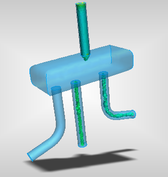

过滤
当结果量值处于某特定范围时,使用过滤进行可视化。
过滤具有重要作用的示例包括:
过滤从概念上来说类似于等值面,但却有两个重要的区别:
  1. 过滤显示的是基于一系列结果值的体而不是基于单个结果值的面。
  2. 除了过滤器体,还显示了整个模型。这使其更容易识别与整个设计相关区域的位置。
过滤启用时,“查看”工具条上的主要显示控件会对过滤器体产生影响。
启用过滤
更改过滤器范围
更改过滤器体外观
更改模型外观
默认情况下,模型为透明显示。
