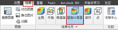

本练习教用户如何使用“壁面”对话框测量单个面或一组面上的流体作用力和热值。
1. 单击“结果”选项卡中的“墙计算器”
2. 从快速访问工具栏中选择“着色”
3. 若要选择内部面,我们需要隐藏遮挡视线的外部面:单击“视图”(选项卡)>“外观”(面板)>“删除曲面”,以使面隐藏起来,而不是隐藏体。
4. 隐藏座舱的侧面,并选择后座的中央部分:
5. 在“壁面结果”对话框中,选中“压力”“温度”。单击“计算”
6. 在“输出”选项卡中查看计算所得的结果。
