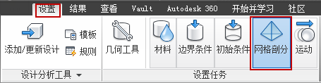

1. 单击“设置”选项卡上的“剖分网格”,以切换到“网格”任务:
2. 单击“自动调整大小”上下文面板中的“自动剖分”

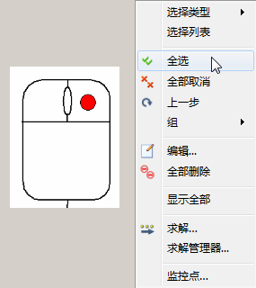

3. 在模型外的区域单击鼠标右键,然后单击“全选”

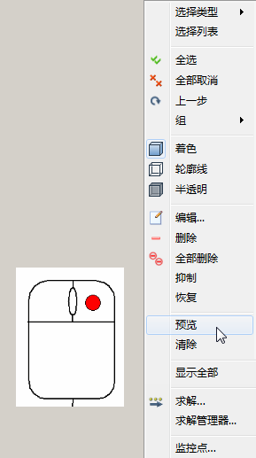

4. 在模型外的区域单击鼠标右键,然后单击“预览”
注: 此过程不会构建完整的三维网格,但是它会在面上创建网格视图。这应该会花费一点时间...
模型的每个面上的网格都会显示出来:
注: 请注意,Autodesk® Simulation CFD 会对实际的三维网格执行一些附加的平滑和增强操作。此预览并不精确等于最终的网格,但已足够接近,可供参考实际效果。

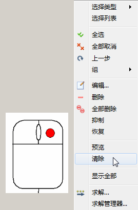

完成后,在模型外的区域单击鼠标右键,然后单击“全选”。再次单击鼠标右键,然后单击“清除”。这将移除模型的预览显示。
