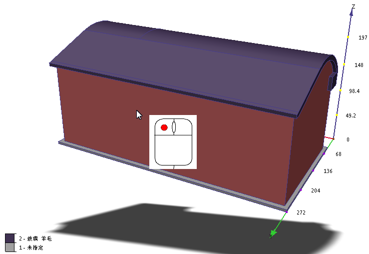

默认情况下,我们看不到空气部件,因为它已会墙部件遮挡。
1. 若要看见空气,请按住 Ctrl 键,并单击鼠标中键,以隐藏墙:
2. 在空气部件上单击鼠标左键以将其选中:

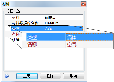

4. 在“材料”快速编辑对话框中,确认“类型”“流体”,并且“名称”“空气”

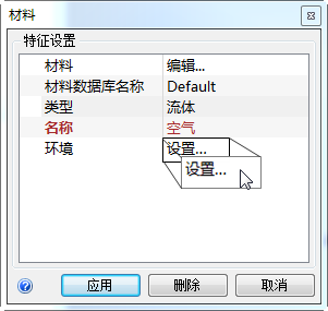

5. 在“环境”行中,单击“设置...”

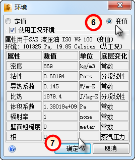

6. 在“材料环境”对话框中,单击“变值”
7. 单击“确定”
注: 在步骤 6 和 7 中,我们修改了空气材料的定义,以允许其属性随温度变化。这是必需的,因为对于空气在展厅中的移动,浮力起着非常重要的作用。

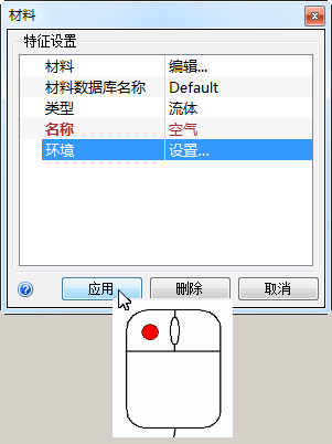

8. 在“材料”快速编辑对话框中单击“应用”
结果应为...

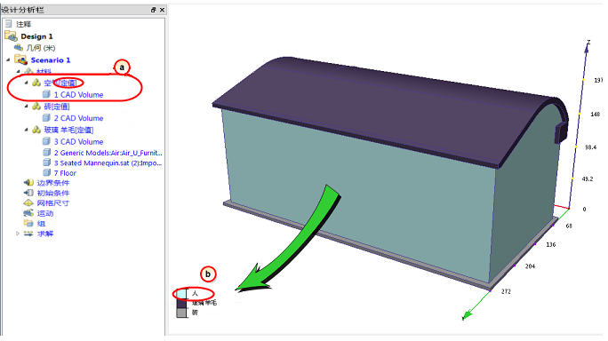

9. 若要验证空气材料是否已正确指定,请查看设计分析栏和部件颜色:
注: 如果一切正常,请继续下个一步骤。如果存在问题,现在即可将其修复。
