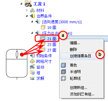

预定义出口的摘要平面:
  1. 展开设计分析栏中“边界条件”分支下的“压力”边界条件。
  2. 在每个面分支上单击鼠标右键,然后单击“创建摘要条目”
注: 此步骤可用于在运行工况后比较出口流量。
