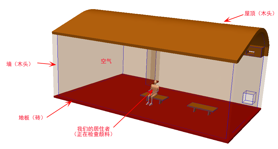

该展厅是一个开放式中庭,带隔热保护墙和屋顶、铺砖地面、两张长椅,一位游客坐在长椅上休息(真是漫长的一天,他在参观木乃伊展,而他的妻子和孩子在逛礼品店)。

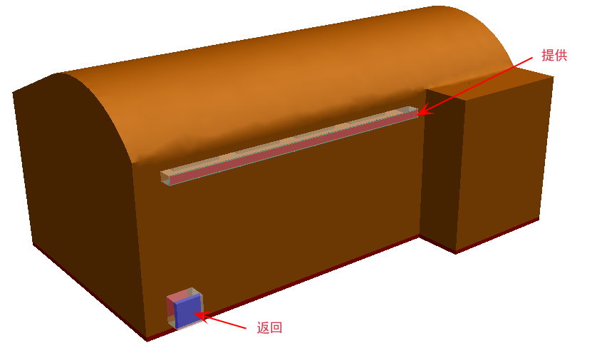

展厅中也充满了空气部件。(我们在 BIM/CAD 模型中创建了空气部件,但这个过程非常简单,只需“罩住”开口,并让 Autodesk® Simulation CFD 完成其他工作。)
通风空气通过后墙上的高墙供给进入,然后通过后墙上的地面回路流出。
后墙是与另一个房间共享的内部墙,未包含在本模型中。
