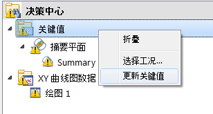

若要开始比较结果,请单击“快速访问”工具栏中的“决策中心”
“决策中心”应列出摘要平面和摘要图。两者都将具有“警告”图标。这表示必须更新关键值才能评估结果:
在“决策中心”中,在“关键值”上单击鼠标右键,然后单击“更新关键值”

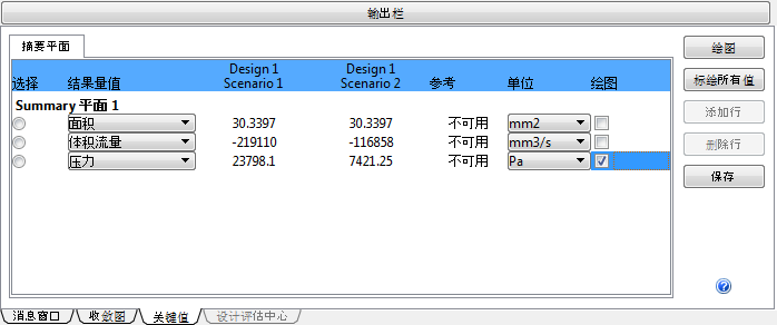

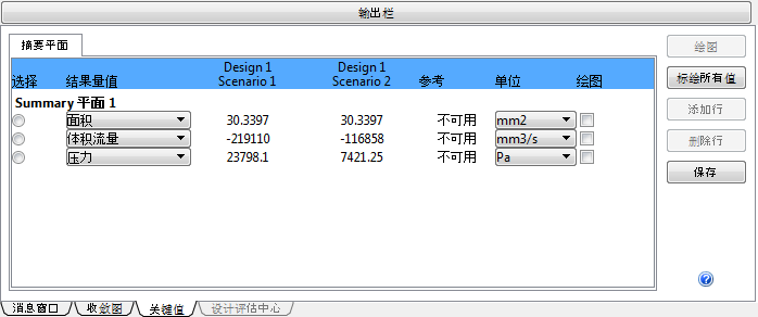

若要比较两个场景中的压降,请单击关键值选项卡,然后单击摘要平面选项卡:

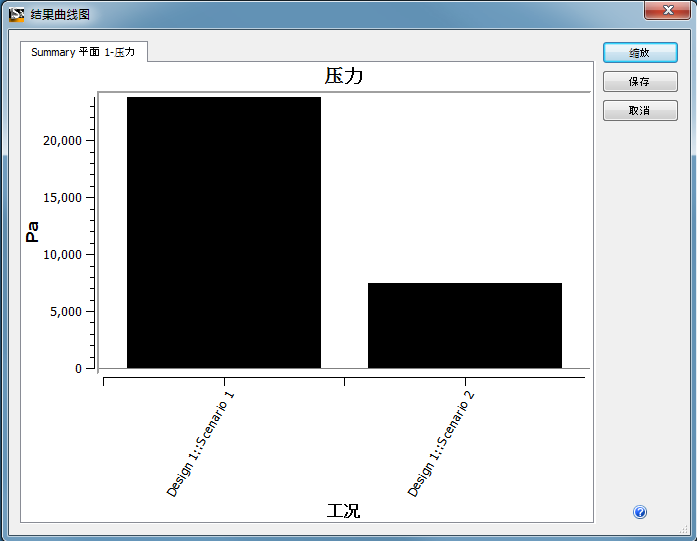

若要用图形表示值,请选中“压力”行中的“绘图”复选框,然后单击“绘图”按钮。
