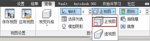

注: 使用 ViewCube 调整模型
单击 ViewCube 的“正面”
从“标准视图”列表选择“XY(正面)
注: 如果显示模型时禁用了“透视投影”,则可以更加方便地选择散热片的面。如果将其禁用,模型看起来应像这样。请注意,应该能够看到散热片之间空气间隙的下边缘:
如不可见,请单击“透视模式”,然后选择“平行模式”
