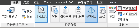

1. 若要打开求解管理器,请单击“设置”(选项卡)>“模拟”(面板)>“求解管理器”。

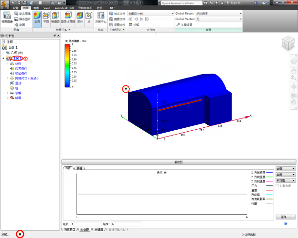

有关求解的注释:
- a. 请注意,每次模拟开始时都将花几分钟时间进行辐射角系数计算。
- b. 设计分析栏使用特殊图标来显示每个工况的状态。请注意,冬季工况名称旁边将显示“正在运行”图标,表明冬季工况正在运行。夏季工况旁边将显示“排队”图标,表明夏季工况正在“排队”并将在随后运行。
- c. 计算出结果后,Autodesk® Simulation CFD 将显示相应结果。

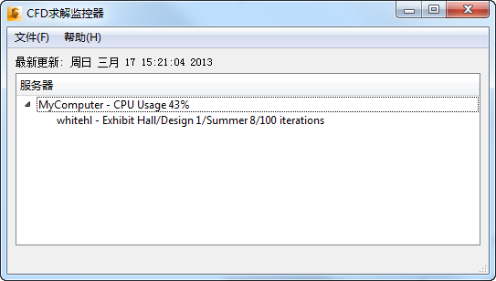

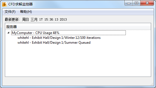

注: 另一种跟踪模拟进度的方法是使用求解监控器...

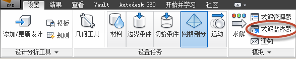

3. 若要打开求解监控器,请单击“设置”(选项卡)>“模拟”(面板)>“求解监控器”。
注: 这将显示当前正在运行的设计和当前迭代。(即使关闭用户界面,监控器也能跟踪运行情况。)
冬季工况完成后,夏季工况将自动开始。求解监控器将发生更改以显示以下内容:

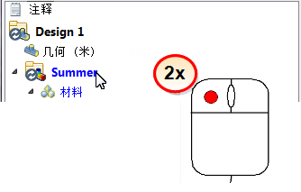

4. 若要观察夏季工况的进度,请双击设计分析栏中的“夏季”。
注: 请等到 CFD 求解监控器显示夏季工况已经开始后,再开始此步骤。

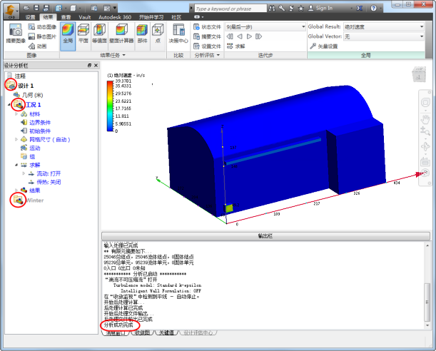

注: 当两个模拟均完成后,“正在运行”图标将从设计分析栏中消失,且“分析成功完成”将出现在输出栏中:
5. 如果未在夏季工况运行时(步骤 4)在设计分析栏中双击该工况,此时应立即执行该操作。(这可以确保夏季工况的结果被加载到显示中。)
