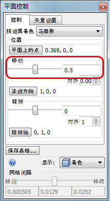

右键单击平面,然后选择 编辑。确认平面位置处于0.5。

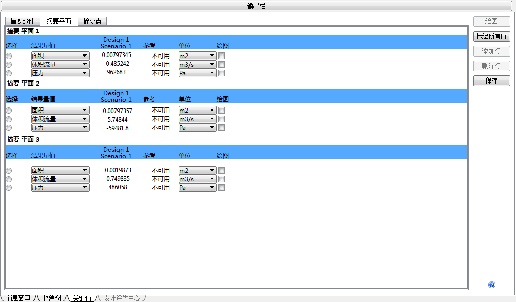

分别选中三个平面对应的“摘要”复选框,使这些结果平面成为“摘要平面”:

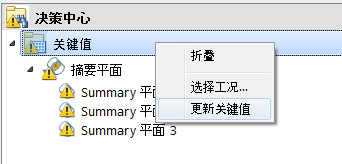

若要开始比较结果,请单击“快速访问”工具栏中的“决策中心”
在“决策中心”中,在“关键值”上单击鼠标右键,然后单击“更新关键值”
注: 在输出栏的“关键值”选项卡上,查看“摘要平面”数据。
注: 入口为平面 1。出口为平面 2。最狭窄处为平面 3。
