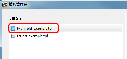

在模板列表中,单击 Manifold_example.tpl

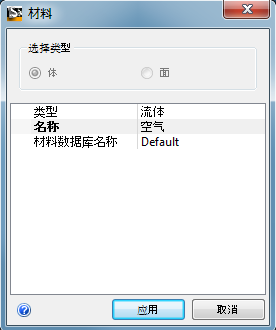

“工况 1”上单击鼠标右键。选择“添加材料...”
在“材料”快速编辑对话框中,类型 = 流体
名称 = 空气
单击应用

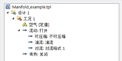

注: 模板应与下图类似:
