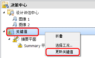

若要开始比较结果,请单击“快速访问”工具栏中的“决策中心”
在“决策中心”中,在“关键值”上单击鼠标右键,然后单击“更新关键值”

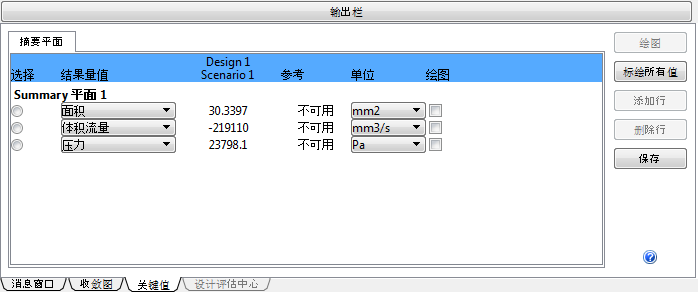

注: 在输出栏的“关键值”选项卡上,查看“摘要平面”数据。
注: 由于出口压力为 0 帕的表压,此值即为此入口与出口之间的压降。
在此例中,我们使用了“平面摘要”来提取单个分析的数据。在下面的步骤中,我们将创建其它场景,并在“决策中心”中比较它们。
