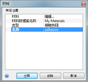

将“选择模式”设置为“体”,隐藏外部空气、外壳和内部空气(如果显示)。
隐藏电路板上的收发器和两个芯片。
“设置”选项卡中,将“选择模式”设置为“面”
选择电路板上的三个接触面
使用以下一种方法打开“材料”快速编辑对话框:
材料数据库名称 = 我的材料
在“材料”快速编辑对话框中,类型 = 接触热阻
名称 = 粘结剂
单击应用
