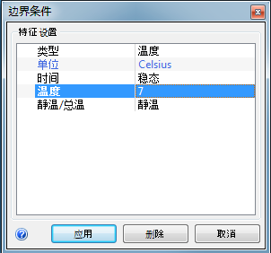

将低温入口的温度设置为 7°C:
选择低温入口
使用以下一种方法打开“边界条件”快速编辑对话框:
类型 = 温度
单位 = 摄氏度
温度 = 7
单击应用
