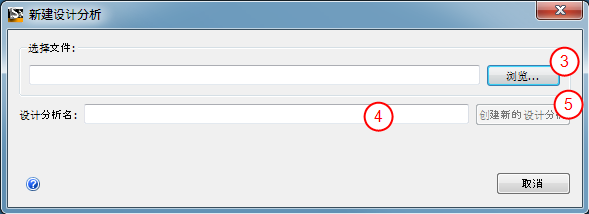

通过打开文件创建新设计分析的步骤
您可以通过直接打开几何图形或 CAD 文件,将几何图形转换为模拟。如果 CAD 系统不可用或如果使用 Vault 中的几何图形,请使用此方法。此方法通常比从 CAD 启动更加快速。但是,它并不适合用于研究几何图形变化,因为指定的设置无法始终可靠地从现有设计传输到新设计中。如果需要几何图形关联,最好从 CAD 系统启动。
新建设计分析的步骤
  1. 从桌面或“开始”菜单启动 Simulation CFD。
  2. 单击“开始并学习”>“新建”
  3. 在“新建设计分析”对话框中,单击“浏览...”
  4. 在“创建新的设计分析”对话框中,浏览并选择文件,然后单击“打开”
  5. 输入设计分析名称
  6. 单击“创建新的设计分析”
注: 设计分析、设计和工况的名称不得包含“<”、“>”、“?”、“:”、“/”、“]”、“[”、“\”、“.”、“,”或“'”等标点。
