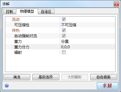

求解
单击“设置”选项卡中的“求解”
有关应用设置的问题?
单击“物理模型”选项卡。
流动 = 开
传热 = 打开
自动强制对流 = 打开
单击“控制”选项卡。
要运行的迭代步数 = 100
单击“求解”开始分析。
注: 自动强制对流使分析自动分两个阶段运行。第一个阶段仅求解流动(不求解传热)。第二个阶段仅求解传热,并额外运行多达 100 次迭代。
关于传热和自动强制对流的详细信息
我们将迭代次数设为 100,以缩短练习所需的总时间。若要在运行分析时实现自动收敛,请将迭代次数增大为 300。
