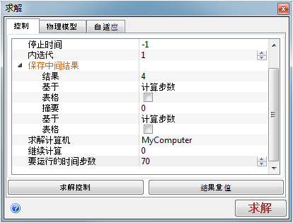

求解
单击“设置”选项卡中的“求解”
有关应用设置的问题?
确保求解模式 = 瞬态
注: 为了迅速运行几次完整的旋转,我们将设定时间步长,使叶轮在每个时间步恰好转过一个叶片通道。
要确定时间步长,请在“时间步长”一行单击 ... 按钮。
单击叶片数,并输入 4。单击计算按钮。这会将时间步长设置为 0.025 秒。
保存中间结果 = 4
要运行的时间步数 = 70。
注: 这将使叶轮全速旋转十圈。前 30 个时间步用于叶轮渐增速启动
单击“求解”开始分析。
关于选择时间步来进行旋转分析的详细信息
在创建网格的过程中,输出栏中将会显示信息性消息。网格生成完毕后,将运行分析。
