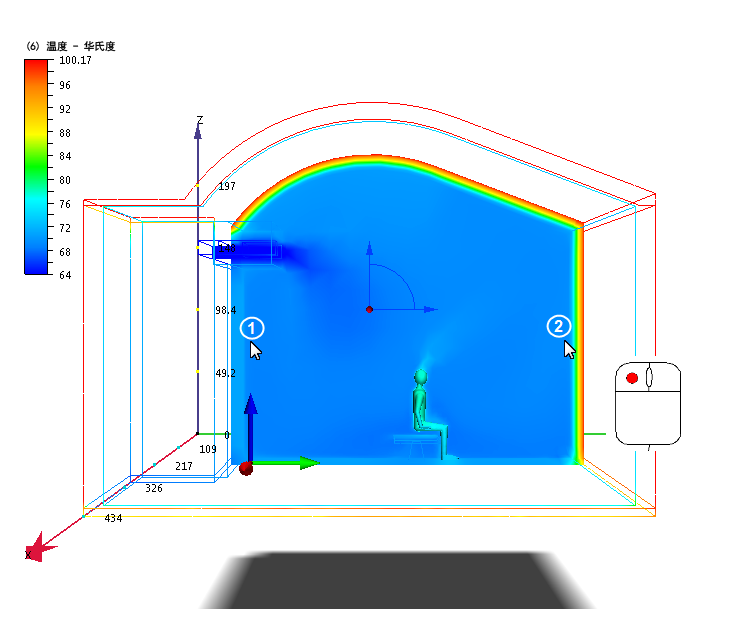

3. 若要获得更好的平面视图,请单击导航立方体的“右侧”
4. 单击“添加点”按钮。
注: 我们将通过选择结果平面上的点来创建 XY 曲线图。Autodesk(R) Simulation CFD 将通过这些位置打印结果。
5. 左键单击结果平面,如图所示:
注: 两个点应位于乘员头部上方 2-3 英尺的位置。这是占用区域的上边界。

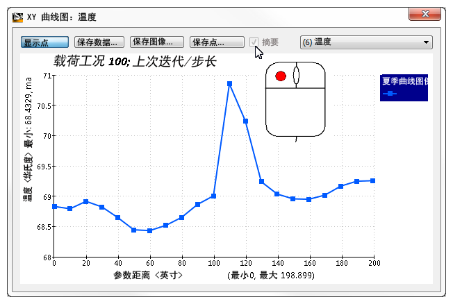

6. 单击“绘图”按钮创建 XY 曲线图。
注: 曲线图应如下所示,但如果稍有不同也属正常情况。这只是意味着,您为图形选择的点与我们所选择的稍有不同。
7. 若要使用此曲线图比较两个设计日,请选中“概要”框。
注: 发生了什么?在类似于“摘要图像”的过程中,我们创建的“摘要图”中包含两种工况的数据。几分钟后,我们将使用该“摘要图”比较两个设计日的温度分布...

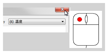

8. 使用对话框右上角的 "X" 关闭 XY 曲线图。

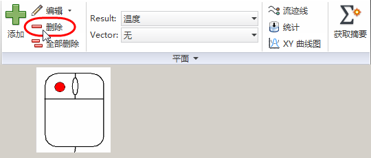

9. 应删除结果平面以准备进行下一步。单击“平面”上下文菜单中的“删除”
