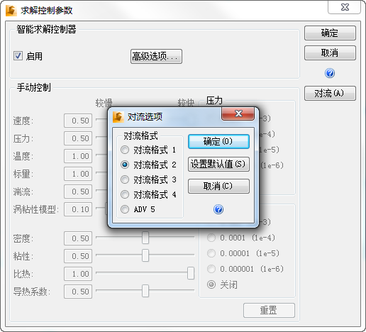

“求解”对话框中,单击“求解控制”,然后单击“对流”。在“对流选项“对话框上,选择对流格式2。单击确定,然后在“求解控制”对话框上单击确定

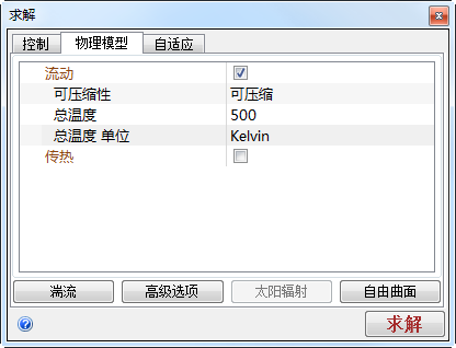

单击“物理模型”选项卡。
流动 = 开
可压缩性 = 可压缩
总温度= 500
总温度单位 = 开尔文
