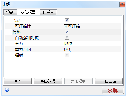

单击“设置”选项卡中的“求解”:
有关应用设置的问题?
单击“物理模型”选项卡。
流体 = 打开
选中传热
重力 = 地球
重力方向 = 0、0、-1
单击“控制”选项卡。
迭代次数 = 200
单击“求解”开始分析。
我们将迭代次数设为 200,以缩短练习所需的总时间。若要在运行分析时实现自动收敛,请将迭代次数增大为 300。
