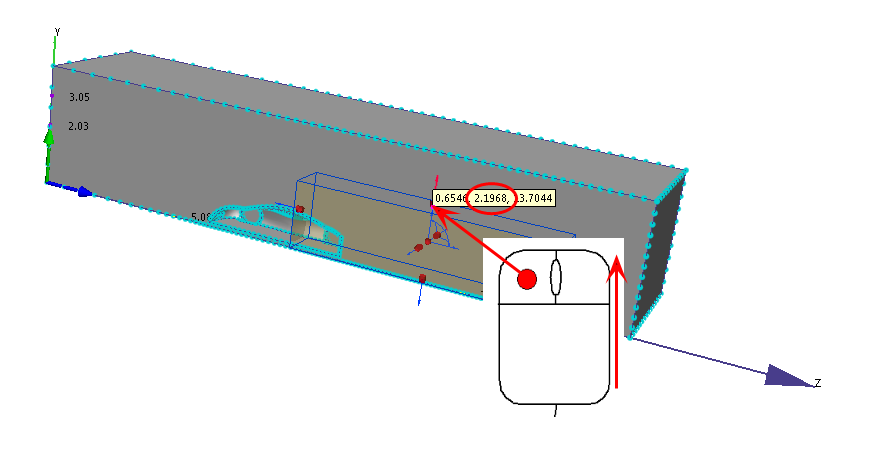

创建网格加密区域
这将帮助我们聚焦于流动梯度大的尾流中的网格。
有关应用设置的问题?
若要创建网格加密区域,请执行以下操作之一
单击“网格加密区域”对话框中的“添加”
若要调整体的尺寸,单击并拖动控点。
+X = 2.25
-X = 0
+Y= 2.5
-Y = 0
+Z = 18.0
-Z = 10
取消选中“均匀网格”
单击获取局部网格尺寸
单击“传播变化”
单击确定
