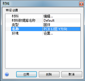

选择印刷电路板部件
使用以下一种方法打开“材料”快速编辑对话框:
在“材料”快速编辑对话框中,应用以下设置:类型 = 固体
名称 = PCB_12-Layer(Y)
单击应用
注: 我们应用的材料是导热系数相当于 12 层 PCB 的固体材料。另一种方法是使用 PCB 材料编辑器创建 PCB 材料并定义层数和含铜量。
