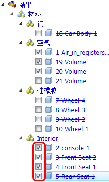

注: 下面的步骤将使用设计分析栏的“结果”分支的“材料”子分支中列出的项目。
2. 显示内部组件:
3. 通过着色显示内部组件:
4. 通过着色显示轮胎:

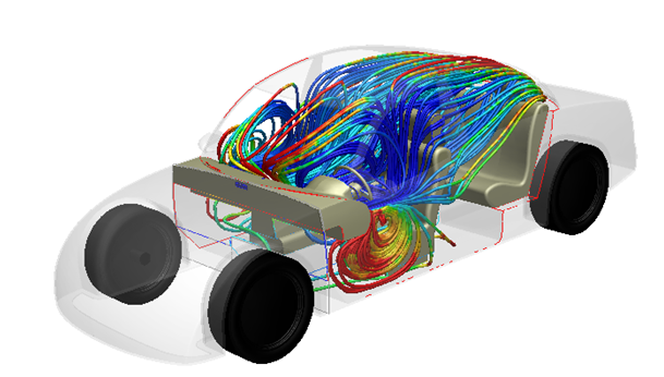

5. 在“硅橡胶”分支上单击鼠标右键,然后选择“显示颜色...”
6. 从调色板中选择“黑色”,然后选择“确定”
7. 若要为车身着色,请选中“结果”>“材料”分支中“钢”分支下的“车身”部件旁边的框。在所选部件名称上单击鼠标右键,然后选择“着色”
8. 在图形窗口中,在车身上单击鼠标右键,然后选择“透明”
9. 再次在车身上单击鼠标右键,然后选择“设置透明度...”将滑块调到大约 90% 并单击“确定”
10. 若要保存此图像以便在不同设计之间进行比较,请在模型外的区域单击鼠标右键,并选择“获取摘要图像”
