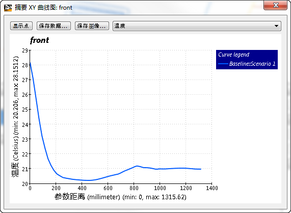

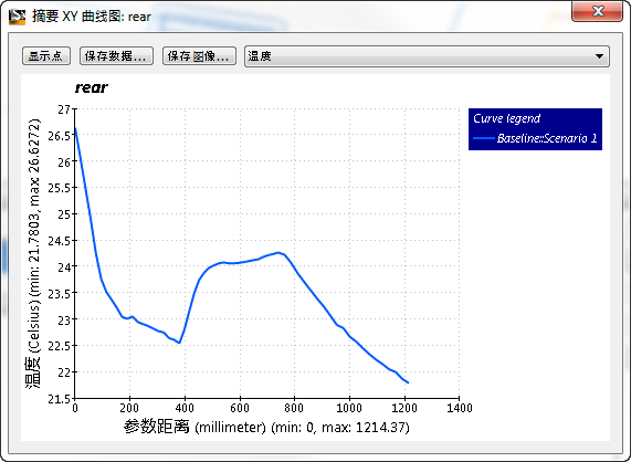

3. 若要绘制前后乘员位置的温度图,请在“决策中心”单击每个 XY 曲线图:
注: 这些图显示下面的观察结果:
  1. 前乘员足部比身体其他部分温度高出大约 6°C。
  2. 后乘员全身的温度分布不如前部乘员均匀。
  3. 后乘员足部比身体其他部分温度高出大约 4°C。
  4. 后乘员位置的温度比前乘员位置略高。
4. 关闭两个 XY 曲线图。

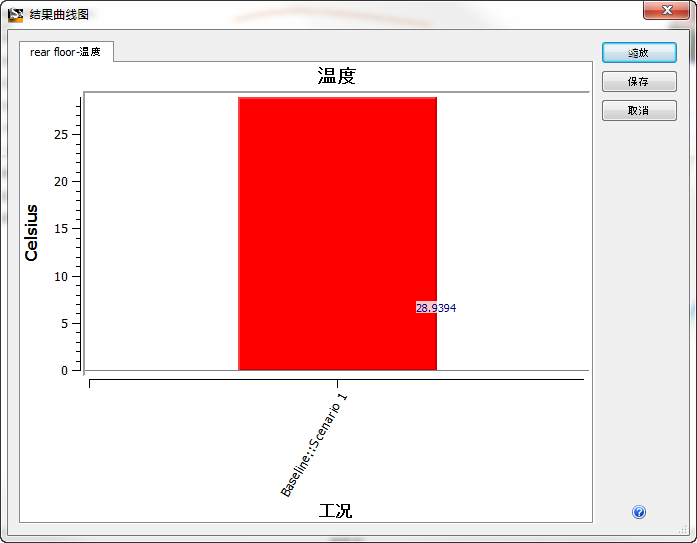

5. 在“决策中心”中左键单击“后地板”摘要点:

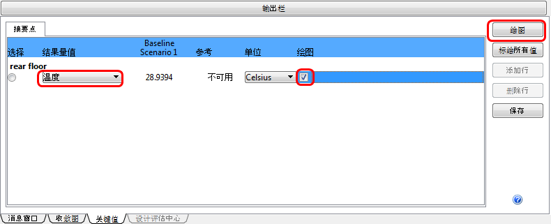

6. 在“输出栏”“关键值”选项卡中,选择“静温”。选中绘制框,并单击绘制按钮:
注: 记下此位置的温度。

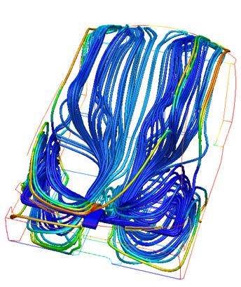

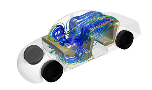

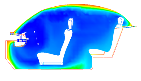

8. 若要显示每个摘要图像,请单击“决策中心”的“设计评估中心”中的每一项。
9. 在“决策中心”中的每个图像上单击鼠标右键,并将图像重命名为:
结论
结果显示地板附近的温度分布不均匀,气流性能差。我们将分析修改后的设计方案,以尝试解决这些问题。
回想一下,我们使用了“摘要图像”、“摘要 XY 曲线图”和多种其他结果图像来做出决定。
