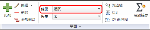

1. 单击“结果”选项卡中的“平面”
若要显示温度结果平面,请从“平面”上下文面板的“结果”菜单中选择“温度”
如果面板不可见,在面板上单击鼠标右键,然后选择“着色”
若要移动平面,将三重轴拖放到平面上。

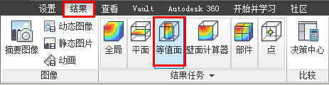

单击“结果”选项卡中的“等值面”
若要创建等值面,请单击“等值面”上下文面板中的“添加”

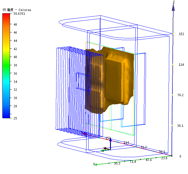

若要显示温度等值面,选择“等值面”上下文菜单的“数量”“着色依据”菜单中的“温度”
注: 使用等值面来识别温度最高和最低的位置。
