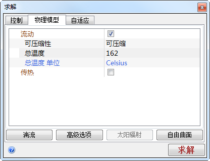

单击“物理模型”选项卡。
流动 = 开
可压缩性 = 可压缩
总温度=162
总温度单位 = 摄氏度
单击“控制”选项卡。

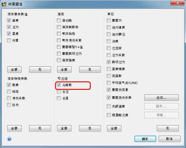

单击“结果量值”按钮。
选择马赫数启用马赫数输出。单击确定
